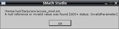

WroteПри открытии файла выдала вот такую ошибку
Это известная ошибка в Mono версии - там невозможно открывать изображения.
