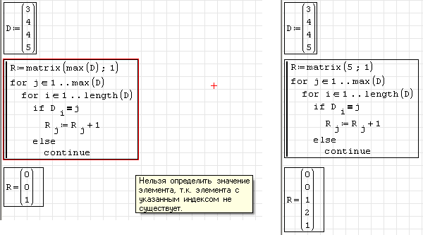

SMath Forum SMath Studio Ошибки и проблемы Ошибка в создании матрицы 1 Pages (2 items) Ошибка в создании матрицы - Messages Go to last post #1 Posted: 9/24/2014 5:53:30 AM Панкрат 0 likes in 4 posts. Group: User http://sderni.ru/243702Суть:Если через функцию matrix задать размер как max(D), то дальнейшие вычисления рушатся, если же указать конкретным числом (в данном случае 5), то всё нормально.Как быть?Как-то сложно картинки вставлять здесь... #2 Posted: 9/24/2014 8:55:11 AM Fridel Selitsky 256 likes in 225 posts. Group: Moderator Для R примените численную оптимизацию( в настройках,или используя функцию eval() ): Otvet.sm (4.81 KiB) downloaded 1579 time(s). Метод расчета рычажных механизмов :http://www.exponenta.ru/educat/systemat/selitskiy-ivanov/index.asp 1 users liked this postПанкрат 9/26/2014 2:41:00 AM 1 Pages (2 items) New Posts No New Posts
