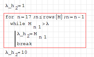

Задача.
Для заданного значения λ требуется найти ближайшие большее и меньшее значения λ_h и соответствующие им значение φ в таблице M при заданной характеристике α. Полученный результат проинтерполировать для λ.
Возможно ли оптимизировать предложенный мною код? Как избавиться от ошибки при определении λ_h2? Критична ли данная ошибка, если она не влияет на результат?

Ваш код подправил
