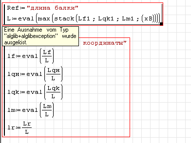

#9 Posted: 5/6/2013 11:58:10 AM
1226 likes in 2151 posts.
у меня программа не работает пока не отключаю плагин AlgLib.
#10 Posted: 5/6/2013 12:26:05 PM
уни
уни
156 likes in 355 posts.
Нужно опять обновить плагин до версии AlgLib_20130506r1. В предыдущей была ошибка.
Россия навсегда! Вячеслав Мезенцев
Martin Kraska 5/6/2013 12:46:00 PM
#11 Posted: 5/6/2013 12:48:46 PM
Это помогло. И convr1dinv(4) опять работает. Спасибо за скорый ответ.
