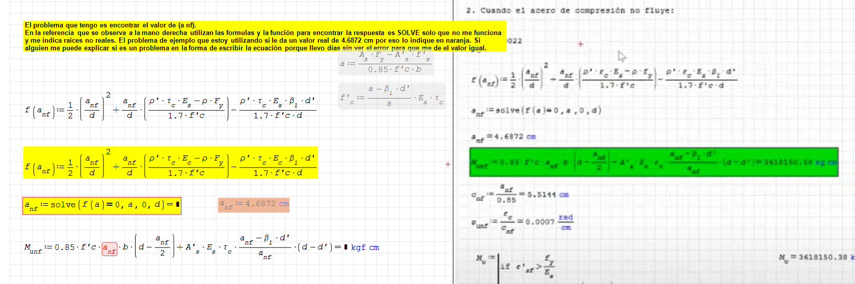

Buenas, he estado practicando con SMATH para mi desarrollo profesional y el problema que encontre es el uso de la ecuación SOLVE para desarrollar una ecuación.
Estoy usando una referencia que encontré en internet de ejemplo para guiarme.
En el problema el programa es capaz de darle una respuesta real, en cambio cuando lo desarrollo yo, me da raíces no reales.
Si alguien me puede ayudar o explicar se lo agradecería.
Coloqué todo en color amarillo y naranja para que sea fácil de entender.
Diagrama de Momento - Curvatura - AYUDA.sm (1.6 MiB) downloaded 1355 time(s).

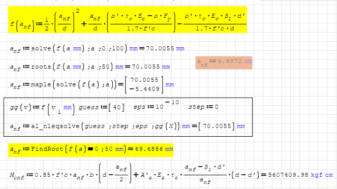

#2 Posted: 2/5/2023 10:43:02 PM
solve() and roots() doesn't support units, directly.
You can trick them by adding unit next to variable.
maple(), Maxima(), FindRoot() can work with units.
That solvers can directly find solutions to formulas like yours.
There is an al_nleqsolve() also, most capable of all solvers.
But it is quite complicated to use, look Reference Book for usage.
Diagrama de Momento - Curvatura - AYUDA_solved.sm (1.31 MiB) downloaded 1451 time(s).
