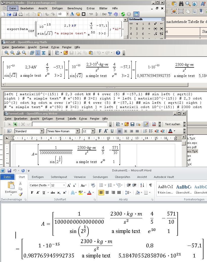

...но если очень хочется можно: с этим плагином Data Exchange выражения экспортируются в odf, это можно включить в openoffice writer, сохранить как odt и открыть это в word.

Автор плагина пока не видит возможности польноценной поддержки Word, проблема в формате формул. Придётся, кажется, обходить с графиками, как уже сегодня делается для HTML.

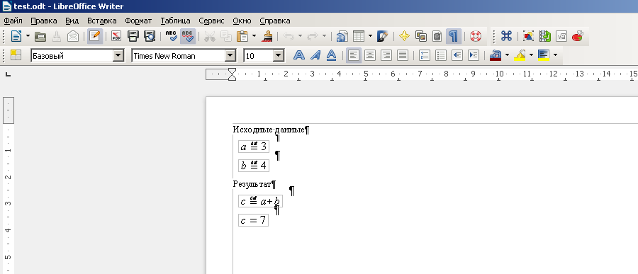

Хотелось бы поблагодарить товарища за плагин, да жаль, возможности нет. Единственное что непонятно - почему у него формулах почти все символы в апострофах стоят. Да и сами спецсимволы, обозначающие конец абзаца, расположены не на одной линии с формулами, а чуть выше.

Благодарить можно на английской стороне форума (правда, кнопка "Thank" не всегда работает). Можете описать проблемы с формулами графически (png) и добавить .sm и odt файлы?

Да собственно, проблем-то больших нет. Файл .odt формируется, формулы в нем потом можно редактировать. Тестовые файлы добавлю.
P.S. После того, как формулы открываешь встроенным редактором формул, значки конца абзаца занимают нормальное положение, т.е. становятся на одном уровне с формулами в тексте.
[edit] The MathML code will be available ASAP.
Похоже, автор увидел-таки свет в конце тоннеля Так что любители Word (последних версий), видимо, скоро смогут полноценно открывать odf с формулами
