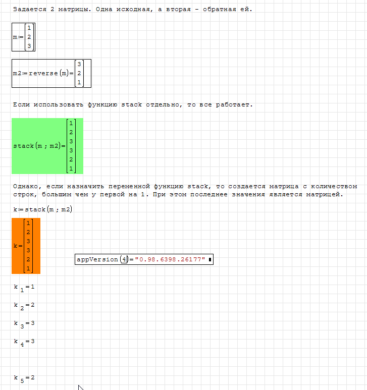

Добрый день!
Возникла проблема при использовании объединения матриц функцией stack, когда одна из матриц является зеркально другой.
Если просто использовать функцию stack, то все работает, но стоит включить её в состав переменной, как возникают проблемы (см. вложение - Stack-reverse.sm (7.07 KiB) downloaded 1183 time(s).).

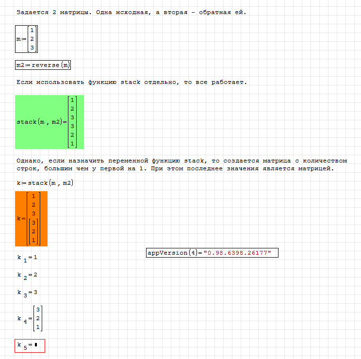

Не понятно в чем проблема. Чего ожидаете?

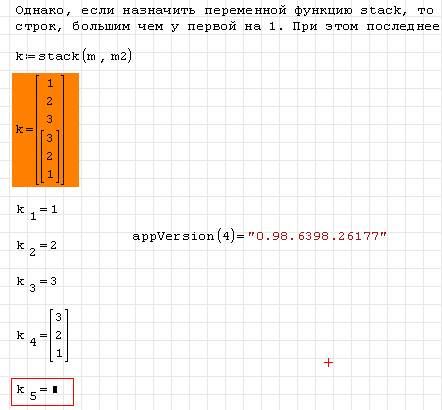

У меня так:
Обновился:

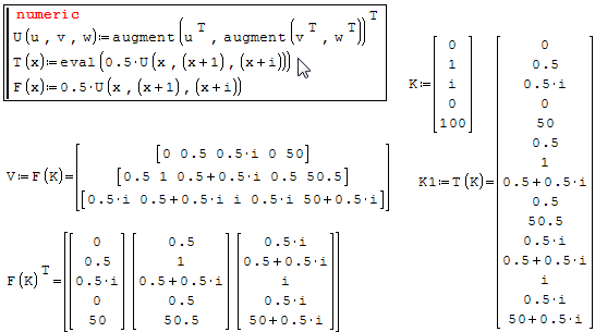

#7 Posted: 7/18/2017 5:33:32 PM
A most important nuance, visit the Sierpinski.
Pattern Fractal Sierpinski.sm (11 KiB) downloaded 1242 time(s).
