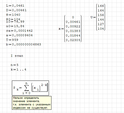

#1 Posted: 11/5/2010 7:26:10 AM
Harrr
Harrr
0 likes in 2 posts.
У нас есть матрица (стобец) из х итых. Необходимо получить новый стобец, состоящий из сумм х сначала в квадрате, потом в 4, 6 и 8 степени. Пыталась делать через сумму, но программа пишет, что S не определена. Подскажите, пожалуйста.
#2 Posted: 11/5/2010 9:01:04 AM
Fridel Selitsky
Fridel Selitsky
256 likes in 225 posts.
Возьмите пределы суммы от i=1 до n=6.

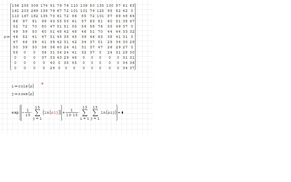

Есть следующая матрица, необходимо вычиcлить выражение для каждого из столбцов.
Можно ли экспортировать таблицу из excel в матрицу?
Есть следующая матрица, необходимо вычилить выражение по каждому из столбцов
[LIVE width=501 height=460]http://smath.info/live/?file=3063[/LIVE]
Вот все, что я смог сделать, исправить дальше не могу, т.к. не знаю что вам нужно:
[LIVE width=508 height=451]http://smath.info/live/?file=3069[/LIVE]
В общем вы перепутали, кол-во столбцов и строк в самой формуле, и еще логарифма нуля не существует!
а прочитать про работу с матрицами можно здесь: https://sites.google.com/site/mikkhalichlab/rukovodstvo/s-cego-nacat/matricy-vektory-i-dr
з.ы. ваш расчет не показывался, из за того , что вы не полностью скопировали ссылку!

#8 Posted: 9/20/2011 2:31:33 PM
timond
timond
0 likes in 8 posts.
Спасибо большое!
Задача следующая:
Есть результаты наблюдений по нескольким точкам, каждой точке наблюдения соответсвует столбец матрицы. Необходимо по указанной формуле вычсилить нормировочный коэффициент для каждой точки наблюдения.
#9 Posted: 9/20/2011 2:39:16 PM

#11 Posted: 9/20/2011 2:55:08 PM
Mikka
Mikka
36 likes in 206 posts.
Единицы измерения хороши только в условии расчета, и в ответе, все остальное время желательно расчет делать без них!
Теперь по поводу вашей формулы, правильно ли я понял, что там где в матрице 0, в формуле тоже должен быть 0?
т.е. вместо логарифма должен быть 0 ?
Не официальный справочник http://sites.google.com/site/mikkhalichlab/ jabber конференция smath@conference.jabber.ru
#12 Posted: 9/20/2011 2:58:33 PM
timond
timond
0 likes in 8 posts.
Вы правильно поняли. Там, где стоит 0 просто нет данных. С единицами на меcте нулей все заработало.
#13 Posted: 9/20/2011 2:58:48 PM
Mikka
Mikka
1. И еще, каждый столбец соответствует одной точке так ?
2. Нужно получить значение для каждой точки ?
3. Т.е в результате у нас массив значений получается, с количеством элементов равным кол-ву столбцов исходной матрицы ?
#14 Posted: 9/20/2011 3:00:02 PM
Mikka
Mikka
может проще тогда заменить все 0 на 1, ln(1)=0
Можно сделать это автоматически!
#15 Posted: 9/20/2011 3:08:11 PM
timond
timond
0 likes in 8 posts.
Спасибо большое! Я так и сделал, теперь все работает
#16 Posted: 9/26/2011 5:35:42 PM
timond
timond
0 likes in 8 posts.
Теперь ломаю голову, как получить столбец K i-тых. Если есть следующее выражение
http://smath.info/live/?lang=rus&file=3087

#18 Posted: 9/26/2011 8:31:22 PM
2,343 likes in 4,043 posts.
В выражении [MATH lang=eng]-1/n*sum((ln(el(ρ,j,i))),j,1,j_cnt)[/MATH] Вы не определили [MATH]i[/MATH]. И-за этого всё выражение не вычисляется, а [MATH]K[/MATH] не определяется.
С уважением, Андрей Ивашов.
#19 Posted: 9/26/2011 8:47:25 PM
timond
timond
0 likes in 8 posts.
Разве выражение i_cnt:=cols(ρ) не определяет параметра i?
#20 Posted: 9/26/2011 8:51:25 PM
Нет, [MATH]i_cnt[/MATH] это одна переменная, а [MATH]i[/MATH] - совершенно другая.
