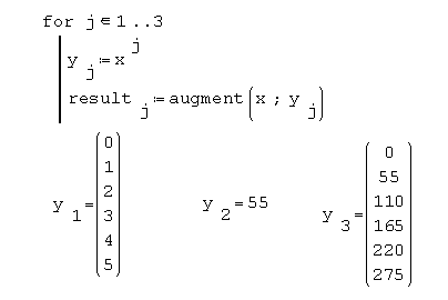

Почему, если заменить произведение x*n на выражение x^n в результате я получаю такое:
Ведь y2 и y3 тоже должны быть векторы-столбцы.

Здесь перепутаются скалярные и векторные операции. х*n это умножение вектора на число и дает вектор. х^n это зависимо от n дает совсем различные резултаты.
n=1 просто дает сам вектор
2 дает скалярное произведение вектора на вектор и дает число.
3 дает х^2*x, т.е. вектор умножен на квадрат его величины.
и.т.д.
Путаницa получается из-за того что не различаются операторы умножения скалярные и матричные.
Если только хочется построить графики и матрицы не нужны, то легче получается прямо с функциями.

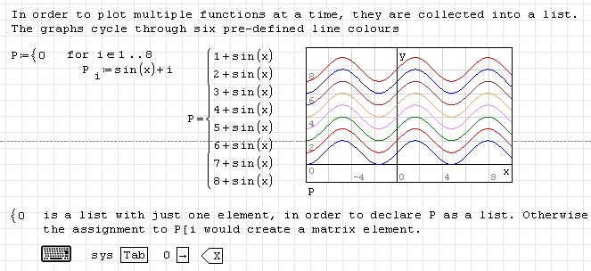

P.S. Как получить такую форму записи, как у Вас на картинке. В Вашей книге на стр. 116 есть подобный пример, но я не нашел, какую функцию использовать для такой формы записи.
Это функция sys(). Этим способом можно объявить Р системой (списком). Я добавил это к интерактивной книге, доступной через менеджер расширений.
Contents> Graphics> 2D plots (built-in)
