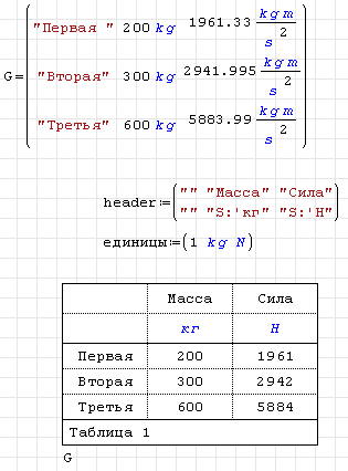

Скажите, пожалуйста, ЧЯДНТ?
Условно: пишу нагрузку в килограммах (не в кгс!), перевожу ее в ньютоны.
При использовании матрицы для списка нагрузок (в кг), сила (в ньютонах) отображается в кг*м/с^2, если в матрицы данные только в ньютонах (или подобных величинах) перевести ее несложно, если там присутствуют текстовые столбцы (строки), перевести в ньютоны не представляется возможным.
При расчете сил для одиночных случаев это несложно, можно посчитать и без использования матриц. А если таких случаев около десятка? И после расчета сил эти данные идут в дальнейшие расчеты? Как потом в матрицу вставить текстовый столбец с присвоением остальным значениям ячеек нужных величин?
Пример.sm (10.66 KiB) downloaded 1437 time(s).

По-видимому, привести размерность к Ньютонам в данном конкретном случае не получится. Нужно попросить автора согласовать умолчания для приведения размерностей у скаляров и матриц. У матриц, судя по всему, такого дополнительного приведения упрощения не делается.

Можно поступить наоборот:задавать силы, а
по ним находить массы.
Пример (1).sm (3.65 KiB) downloaded 1408 time(s).
этот пример - лишь небольшой кусочек того, что мне надо
по расчету надо найти значения сил, моментов и всего кучу подобного (согласитесь, что момент уже не переведешь в килограммы) - да и цель стоит обратная)
похоже, что все-таки в текущей версии программы не удастся объединить в одной матрице текст и нужные мне физ.величины
ах, да! объединения физ.величин с текстом лишь одна из немногих потребностей в моей работе с матрицами - объединить столбцы с разными величинами в нужном виде (например, ньютоны + ньютон*метр + МПа) так же не получается
Ber7, кстати, спасибо Вам за скриншот - увидел полезную для себя функцию "augment" (раньше матрицы компоновал по индексам столбцов)
#5 Posted: 5/1/2014 5:32:08 PM
Наверно плагин TableRegion вам поможет.
Спасибо! Надо попробовать. По виду то, что надо.
