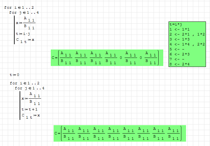

SMath Forum SMath Studio Ошибки и проблемы Ошибка некоторых итераций вложенного цикла фор(не всех) 1 Pages (3 items) Ошибка некоторых итераций вложенного цикла фор(не всех) - Ошибка некоторых итераций вложенного цикла фор(не всех) - Messages Go to last post #1 Posted: 4/3/2014 5:59:16 PM qwerpony 0 likes in 1 posts. Group: User Если создать цикл и в нем еще один то происходит чтото странное. what.sm (2.84 KiB) downloaded 1581 time(s). #2 Posted: 4/3/2014 7:51:40 PM Martin Kraska 1,359 likes in 2,273 posts. Group: Moderator Чего вы ожидали? По моему все в порядке. Technische Mechanik mit SMath Studio: https://link.springer.com/book/10.1007/978-3-658-50592-9 #3 Posted: 4/3/2014 8:27:07 PM Davide Carpi 1,443 likes in 2,935 posts. Group: Moderator ошибка в коде If you like my plugins please consider to support the program buying a license; for personal contributions to me: paypal.me/dcprojects 1 Pages (3 items) New Posts No New Posts
