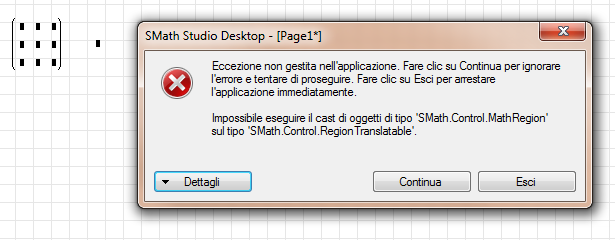

If you copy an empty placeholder from somewhere and you paste it on the canvas, an error message appears.
Quote
************** Exception text **************
System.InvalidCastException: Unable To Cast Objects 'SMath.Control.MathRegion' to type 'SMath.Control.RegionTranslatable'.
in SMath.Control.Worksheet.OnMouseDown(MouseEventArgs e)
in System.Windows.Forms.Control.WmMouseDown(Message& m, MouseButtons button, Int32 clicks)
in System.Windows.Forms.Control.WndProc(Message& m)
in System.Windows.Forms.Control.ControlNativeWindow.WndProc(Message& m)
in System.Windows.Forms.NativeWindow.Callback(IntPtr hWnd, Int32 msg, IntPtr wparam, IntPtr lparam)
SMath 0.96.4909 Desktop / Win7 x64
#2 Posted: 1/25/2014 12:23:55 PM
1403 likes in 1708 posts.
I confirm.
Подробная информация об использовании оперативной
(JIT) отладки вместо данного диалогового
окна содержится в конце этого сообщения.
************** Текст исключения **************
System.InvalidCastException: Не удалось привести тип объекта "SMath.Control.MathRegion" к типу "SMath.Control.RegionTranslatable".
   в SMath.Control.Worksheet.OnMouseDown(MouseEventArgs e)
   в System.Windows.Forms.Control.WmMouseDown(Message& m, MouseButtons button, Int32 clicks)
   в System.Windows.Forms.Control.WndProc(Message& m)
   в System.Windows.Forms.Control.ControlNativeWindow.OnMessage(Message& m)
   в System.Windows.Forms.Control.ControlNativeWindow.WndProc(Message& m)
   в System.Windows.Forms.NativeWindow.Callback(IntPtr hWnd, Int32 msg, IntPtr wparam, IntPtr lparam)
Davide Carpi 1/25/2014 2:54:00 PM
#3 Posted: 2/2/2014 6:25:54 AM
2273 likes in 3738 posts.
Fixed. Will be available in new version of SMath Studio.
Thank you!
