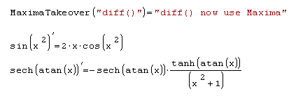

#3 Posted: 3/4/2014 6:23:30 PM
1226 likes in 2151 posts.
Вместо функции двух аргументов по кнопке вставляется diff с одним аргументом. Ошибка уже исправлена и в новой версии поведение кнопки diff на панеле функций будет корректно.
Пока новой версий нет, то плагин Maxima помогает вдохнуть жизнь во функцию diff(1). Конечно применение только имеет смысл
к функциям или выражениям одной переменной.
