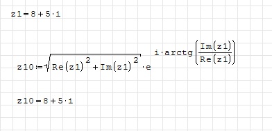

Подскажите, пожалуйста. Как можно записать комплексные числа в показательной форме?
Может быть, так?

Доброго дня!
Не хотелось бы поднимать отдельную тему, поэтому попробую написать в эту.
Как можно отобразить комплексное число в показательном виде?
Ибо при попытке пересчета вручную, не очень-то получается.

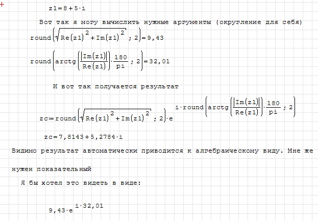

Можно так:
МММ.. У меня ничего не поменялось...
я бы хотел увидеть в экспоненциальном виде.

За abs и arg спасибо! Но не совсем то.
Попробую объяснить так:
#9 Posted: 6/26/2013 2:46:00 AM
Если поставте e^i*arg(z) как единицу измерения, то получается полярное представление. Конечно, это не совсем то, чего вы спросили, но пока ближе всего.
Math Complex.sm (39.99 KiB) downloaded 1576 time(s).

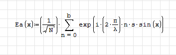

Доброго времени суток.
Как построить на графике вот такую функцию с комплексным числом?
