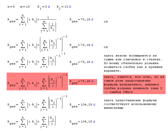

#12 Posted: 11/10/2012 9:46:44 PM
1226 likes in 2151 posts.
Я совершенно согласен, что применённая запись формулы была не самой удачной. Мне следовало бы не лениться и не торопиться. Однако:
1. Формула была введена так, чтобы можно было просмотреть её "исходный код" (и топикстартер продемонстрировал, что он может это сделать, когда процитировал формулу в своём ответе).
2. Несмотря на неочевидность, здесь нет нарушения требований синтаксиса математики. А при вводе всё достаточно очевидно - программа подчёркивает выражение, над которым производятся действия.
Возражаюсь. Не знаю более опасного нарушения требований синтаксиса математики чем неоднозначность. Ведь это вызывает неочевидные ошибки. Если однозначность только получается с помощю исходного кода или контекстного меню (как в другом серьёзном случая неоднозначности: оптимизация численная/символьная) - тогда SMath теряет смысль. Кому не хочется прямо видеть что и как вычисляется, тому Excel.
Если SMath не стремился к тому что любой лист доходчивый и однозначный и для не-SMathчиков (об очевидности уже не речь идет), я больще не мог бы его рекомендовать студентам. Дай бог (или Андрей) что не зря работа над учебником... Иначе пришлось бы стартовать проект для строения интерфейса в виде Mathcad/SMath для Maxima.
Меня не пугают недостатки нынешнего уровня SMath (наоборот, считаюсь ценительем), а что может быть ожидание однозначного формата считается вопросом вкуса.
