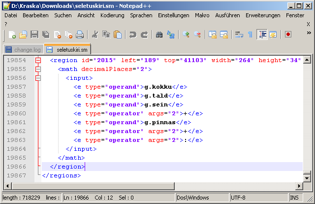

Добрый день! Написал более 30-и страниц расчета и неожиданно столкнулся с проблемой - во время работы программа закрылась и теперь рабочий файл не получается отрыть. При попытке открыть файл программа выдает сообщение "Unexpected end of file has occured. The following elements are not closed: input, math, region, regions. Line 19847, position 12".
Есть ли способы восстановить файл?

С помощю едитора можно убирать в конце файла. Кстати, SMath сам справится с единицами измерения.

Я извеняюсь если вопрос покажется глупым , но который эдитор Вы использовали?
#4 Posted: 5/4/2014 10:47:27 AM
1226 likes in 2151 posts.
Годится любой текстовой эдитор.
