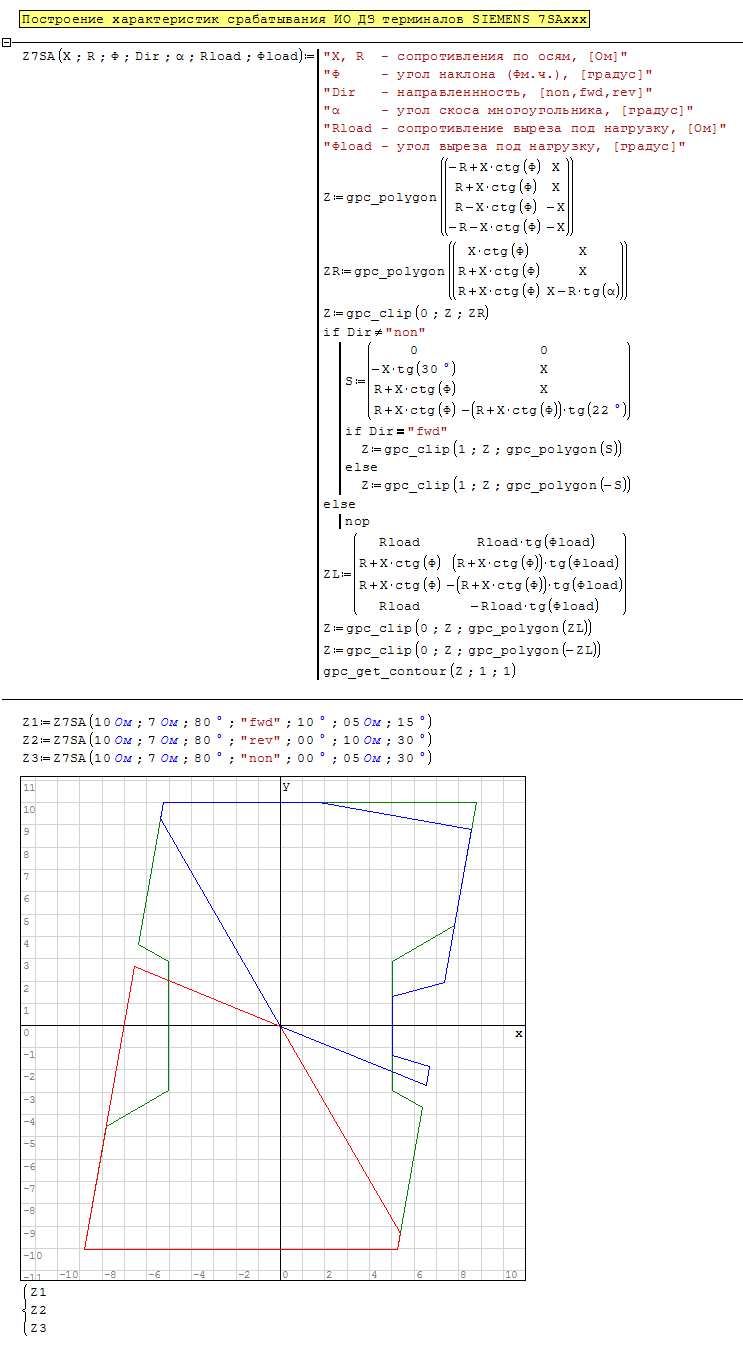

Прикладываю скриншот:

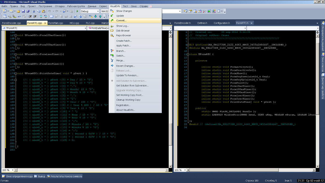

Пример как это выглядит в VS2010 (в 2008 точно также):

На картинке выше показан проект на С++ для микроконтроллера, который использует makefile для сборки с компилятором gcc (для avr). Хотя я собираю при помощи makefile, но разработку веду именно в VS2010, ибо это гораздо удобнее, чем писать то же в Far'е (навигировать и пр.).
Что касается Visual, то ведь SMath Studio вы пользуетесь? А это Visual-среда для математических расчётов в отличие от Maple, Mathematica, Matlab и пр. unix-клонов.
Про svn я на всякий случай напомнил. Тот же TortoiseSVN - это Visual-среда, в отличие от командного интерфейса, который идёт в комплекте. Нет ничего зазорного в том, чтобы использовать профессиональные инструменты разработки кода.

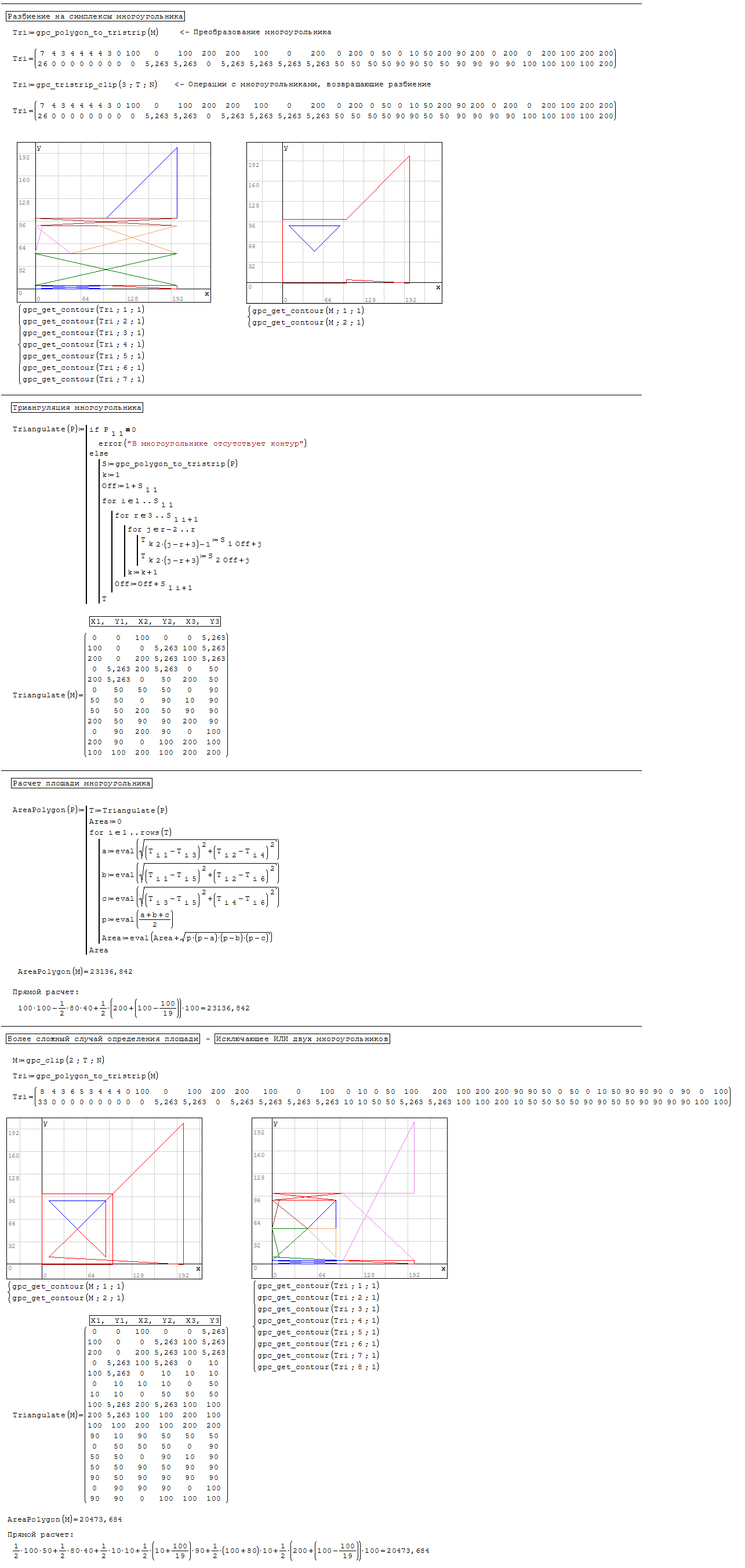

Реальный пример использования GPCPlugin.
