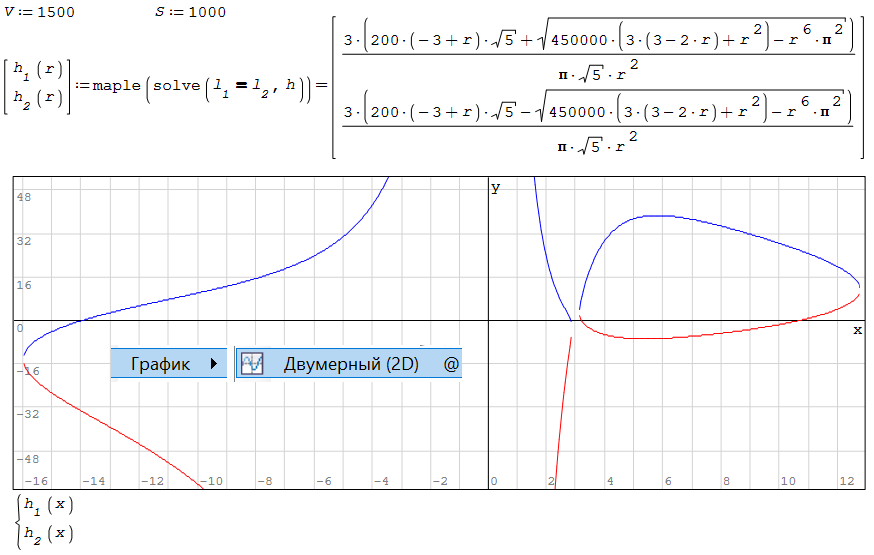

How did this jumper come, and how to remove it?
See please the Smath-file Nautilus.sm (45,96 КиБ) скачан 1282 раз(а).
Thanks!

#2 Опубликовано: 23.06.2023 09:49:26
Вот так. Используется возможность неявного построения графика двух переменных (встроенный implicitplot).
Click to enlarge Click to enlarge

#4 Опубликовано: 23.06.2023 10:45:04
Valery Ochkov
Valery Ochkov
Так лучше.
Спасибо!
Но я спрашиваю, откуда перемычка, а не о том, как лучше.
Есть две явные функции. По ним строятся графики. Появляется непонятная перемычка. В Mathcad такого нет!
См. рис. 16 здесь
https://www.mdpi.com/2079-3197/8/2/40
#5 Опубликовано: 23.06.2023 10:48:15
"and how to remove it?" - и как это убрать?
Эта перемычка - артефакт компонента. Я уже писал об этом. Алгоритм рисования спотыкается на концах интервалов, где значение не является адекватным для рисования. Убрать это никак нельзя, кроме исправления исходного кода компонента.
Да, нет такого у Mathcad, но никто не обещал, что будет легко. Я, как автор компонента, сделал его таким, чтобы он работал в большинстве возможных случаев. Мне не удалось с ходу придумать алгоритм, который бы вёл себя адекватно в местах разрывов.
#6 Опубликовано: 23.06.2023 11:12:56
Valery Ochkov
Valery Ochkov
А здесь наоборот - не хватает перемычек. Как увеличить число точек на этом графике?
#7 Опубликовано: 23.06.2023 11:23:12
Valery Ochkov
Valery Ochkov
Вячеслав, вы гений! Ваш implicitplot - прекрасный инструмент, которого так не хватает Mathcad.
А ошибок и недоработкок не бывет только у тех, кто ничего не делает!
