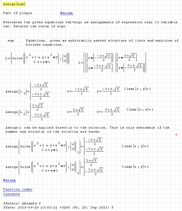

Не совсем так как в маткаде, но что-то в роде можно делать с функцией Assign() находящейся в плагине (дополнение) Maxima. Эта функция превращает булевые уравнения в присвоения и дает как резултат значение правой стороны. Плагин Maxima и его документацию найдите как часть неоффициальной версии (см. подпись). Функция Assign() в принципе должна работать и без установки Maxima, т.к. она целиком реализована бортовыми средствами SMath, но я это не проверил.
