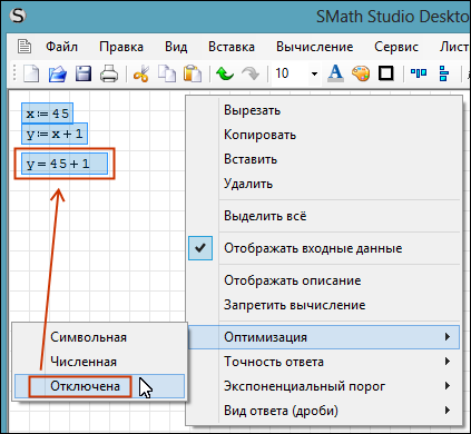

Форум SMath SMath Studio Вопросы по использованию подставка значений вместо переменной 1 страниц (2 вхождений) подставка значений вместо переменной - см.в тексте - Сообщения #1 Опубликовано: 13.06.2013 06:39:04 Андрей К 0 сообщений из 1 понравились пользователям. Группа: User пишу: x:=45 y:=x+1 = x+1 Нажимаю F9 {выдает ответ 46,а мне нужно, чтобы вместо переменной x было проставлено значение 45} Подскажите пож-та. #2 Опубликовано: 13.06.2013 15:05:27 Andrey Ivashov 2273 сообщений из 3737 понравились пользователям. Группа: Super Administrator Подстановка значений ещё не реализована, но иногда похожего эффекта можно достич отключением оптимизации. Отключать оптимизацию нужно в момент присвоения выражения, в котором вы хотите увидеть подстановку и в ответе. 1 пользователям понравился этот постDolphin 19.02.2016 15:57:00 1 страниц (2 вхождений) Новые сообщения Нет новых сообщений
