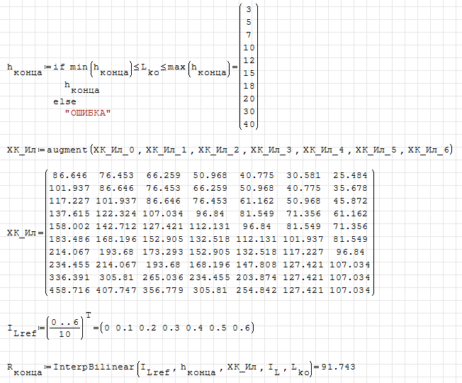

Добрый день!
Вопрос: Как можно упростить двойную интерполяцию (см. вложение). Выходит довольно громоздко.
Можно ли вообще создать пользовательскую функцию для подобных таблиц?
Tablica 7.8 SP 24.13330.2011.sm (21,22 КиБ) скачан 1809 раз(а).

#2 Опубликовано: 16.11.2015 08:13:49
Serg 16.11.2015 08:45:00
#3 Опубликовано: 16.11.2015 08:46:02
Спасибо
Не знал о такой стандартной функции - значительно облегчает работу.
Модифицировал расчет.
Tablica 7.8 SP 24.13330.2011_nov.sm (6,95 КиБ) скачан 1809 раз(а).
Ученье свет!

#4 Опубликовано: 18.11.2015 10:09:41
Функция InterpolBilinear входит в состав модуля Custom functions. Из примера ясно, как ей пользоваться, но остальные функции модуля являются недокументированными (т.е. я не смог найти по ним документацию). Уважаемый Davide, Вы разработали множество полезных модулей для Smath. Нет ли у Вас ссылки на документацию с кратким описанием их функций?

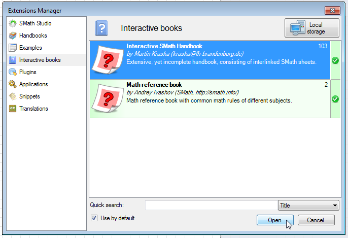

#5 Опубликовано: 18.11.2015 15:24:16
Здравствуйте,
Существует вложение с некоторыми примерами в первом посте на официальном нить.
Больше информации можно найти в «Interactive SMath Handbook» из Martin Kraska ("Tools" > "Plugins" > "Interactive books")
![2015-11-18 19_20_56-SMath Studio Desktop - [Page1].png](/ru-RU/files/Download/dNm4ke/2015-11-18-19_20_56-SMath-Studio-Desktop---[Page1].png)
