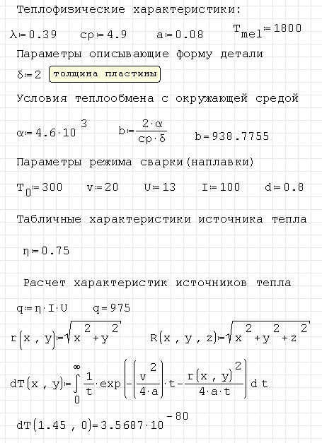

Не могу понять почему не вычисляется интеграл. Пишет ошибку t-неопределено
ошибка.sm (11,49 КиБ) скачан 1025 раз(а).

У меня вычисляется (0.96 сборка 4884):
