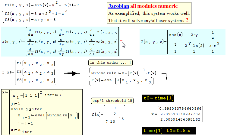

Форум SMath SMath Studio Samples JacobianMatrixSolve 1 страниц (1 вхождений) JacobianMatrixSolve - JacobianMatrixSolve - Сообщения К последнему сообщению #1 Опубликовано: 26.09.2018 10:30:22 Jean Giraud 983 сообщений из 6 866 понравились пользователям. Группа: User Gorgeous Smath for publishing !Genfit Jacobian System Copy.sm (17,3 КиБ) скачан 1181 раз(а). 2 пользователям понравился этот постNDTM Amarasekera 26.09.2018 10:34:00, frapuano 26.09.2018 12:30:00 1 страниц (1 вхождений) Новые сообщения Нет новых сообщений
