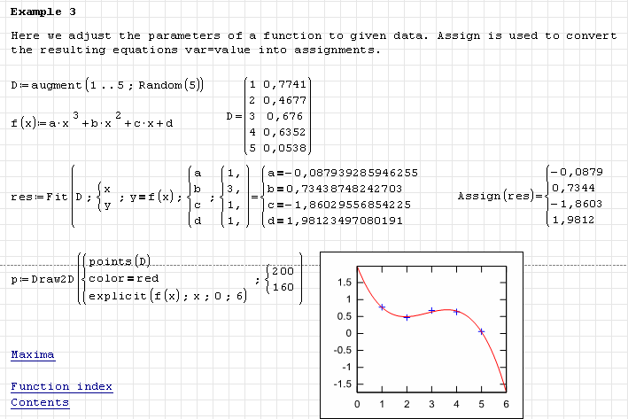

Форум SMath Математика Математические задачи Апроксимация 1 страниц (2 вхождений) Апроксимация - Как заменить в SmS функция MathCad'а linfit - Сообщения К последнему сообщению #1 Опубликовано: 02.11.2014 13:32:58 Scof1ld 0 сообщений из 2 понравились пользователям. Группа: User Здравствуйте, подскажите пожалуйста алгоритм написания подбора аппроксимирующей функции.Как заменить функцию linfit в SMath Studio? #2 Опубликовано: 02.11.2014 19:27:58 Martin Kraska 1 334 сообщений из 2 249 понравились пользователям. Группа: Moderator Плагин Maxima предоставляет функцию Fit(). Technische Mechanik mit SMath Studio: https://link.springer.com/book/10.1007/978-3-658-50592-9 1 страниц (2 вхождений) Новые сообщения Нет новых сообщений
