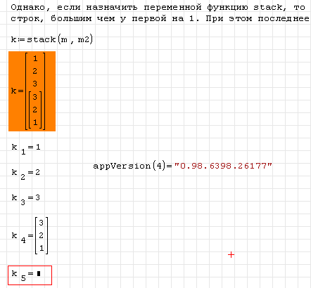

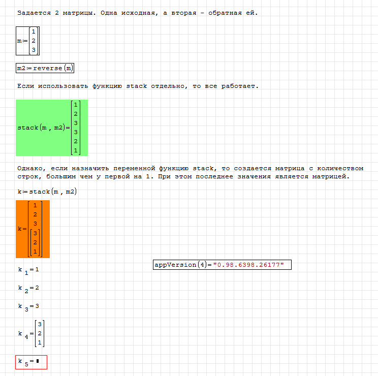

Добрый день!
Возникла проблема при использовании объединения матриц функцией stack, когда одна из матриц является зеркально другой.
Если просто использовать функцию stack, то все работает, но стоит включить её в состав переменной, как возникают проблемы (см. вложение - Stack-reverse.sm (7,07 КиБ) скачан 1183 раз(а).).

Не понятно в чем проблема. Чего ожидаете?

У меня так:
Обновился:

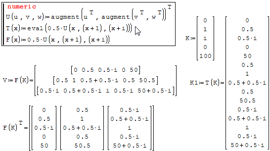

Genf,Try it:
m2 = eval(reverse(m))
Serg 18.07.2017 11:48:00

eval помог.
#7 Опубликовано: 18.07.2017 17:33:32
A most important nuance, visit the Sierpinski.
Pattern Fractal Sierpinski.sm (11 КиБ) скачан 1242 раз(а).

Добрый день!
Похоже какой-то глюк.
Нажимаю после строчки "k:stack(m,m2)" знак "=" и результат меняется

simply change the optimization of m2:reverse(m) or k:stack(m,m2) from symbolic to numeric
