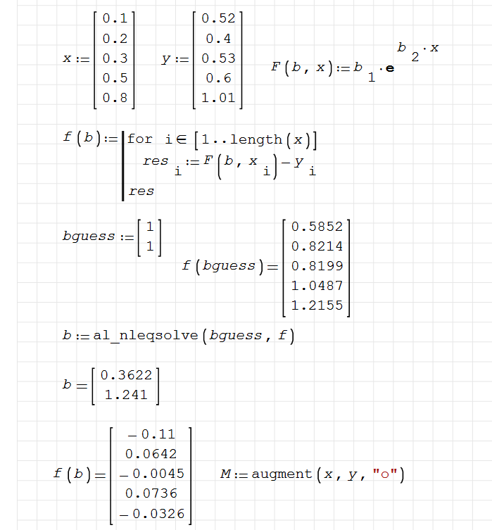

Форум SMath SMath Studio Samples Nonlinear curve fitting - example 1 страниц (2 вхождений) Nonlinear curve fitting - example - using al_nleqsolve - Сообщения К последнему сообщению #1 Опубликовано: 20.04.2021 03:56:16 Radovan Omorjan 325 сообщений из 2 052 понравились и 1 не понравились пользователям. Группа: Moderator A simple example of curve fitting with al_nleqsolve().I hope someone will find it useful.Regards,Radovan nonlinfit.sm (8,74 КиБ) скачан 1362 раз(а). When Sisyphus climbed to the top of a hill, they said: "Wrong boulder!" 5 пользователям понравился этот постFridel Selitsky 20.04.2021 04:31:00, sergio 20.04.2021 05:13:00, NDTM Amarasekera 20.04.2021 05:45:00, Alvaro 20.04.2021 06:01:00, Davide Carpi 20.04.2021 07:14:00 #2 Опубликовано: 20.04.2021 11:41:55 Jean Giraud 983 сообщений из 6 866 понравились пользователям. Группа: User Genfit [Algo Minimize(al_nleqsolve Alco, Thurber)].sm (85,48 КиБ) скачан 1214 раз(а).I just posted this morning, but don't see ? 1 страниц (2 вхождений) Новые сообщения Нет новых сообщений
