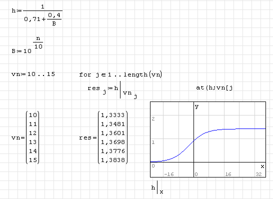

Форум SMath SMath Studio Вопросы по использованию Не выдает ответ выражения с переменной изменяющейся в некотором диапазоне 1 страниц (3 вхождений) Не выдает ответ выражения с переменной изменяющейся в некотором диапазоне - Сообщения #1 Опубликовано: 13.03.2014 09:31:42 Mr.Budin 0 сообщений из 3 понравились пользователям. Группа: User В выражении есть некоторая переменная изменяющаяся в некотором диапазоне, необходимо вычислить данное выражение так чтобы ответ содержал все возможные значения зависящие от данной переменной. Лист1.sm (3 КиБ) скачан 53 раз(а). #2 Опубликовано: 13.03.2014 11:27:27 Martin Kraska 1225 сообщений из 2151 понравились пользователям. Группа: Moderator Нужен цикл for. Оператор вставки at() заменяет переменные в выражениях. Martin Kraska Pre-configured portable distribution of SMath Studio: https://en.smath.info/wiki/SMath%20with%20Plugins.ashx #3 Опубликовано: 14.03.2014 07:15:34 Mr.Budin 0 сообщений из 3 понравились пользователям. Группа: User Спасибо за информацию, а можно файл ваш, для примера 1 страниц (3 вхождений) Новые сообщения Нет новых сообщений
