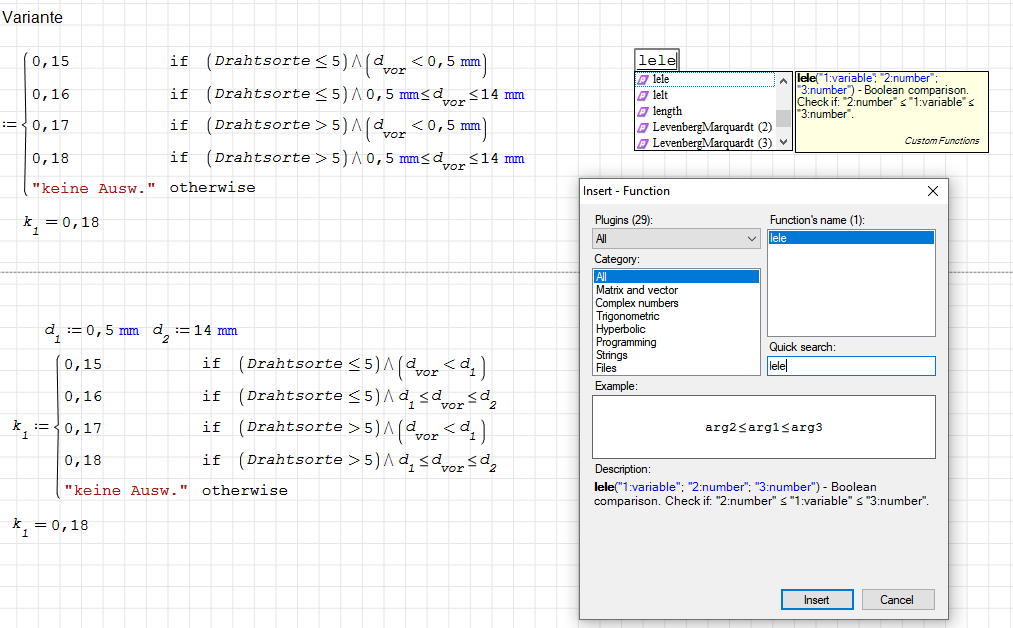

#2 Опубликовано: 01.06.2023 17:38:30
Hat nichts mit Klammern zu tun, sondern mit undefinierten Variablennamen statt Maßeinheiten (die sind immer blau)
Außerdem kann man die Ausdrücke noch stark vereinfachen und ich vermute mal dass da ein logischer Fehler in der ursprünglichen Variante war.
Wenn ein Zahlenwert mehrfach verwendet wird, sollte man ihm einen Variablennamen spendieren.
Kein Klammerproblem.sm (17 КиБ) скачан 60 раз(а).
![2023-06-01 22_32_15-SMath Solver - [Klammerproblem.sm_].png](/ru-RU/file/N3mNEK/2023-06-01-22_32_15-SMath-Solver---_Klammerproblem_sm___png)
