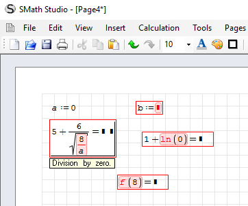

  • Part of the equation which causes an error is highlighted now;

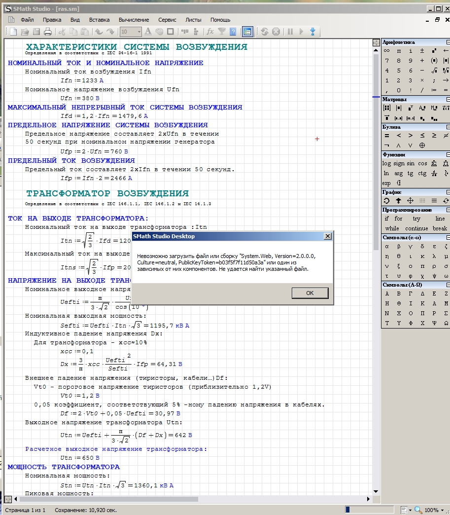

при єкспорте в формат odt выдает ошибку
#3 Опубликовано: 04.02.2019 20:42:35
I'm unable to reproduce. Can you attach the file that cannot be saved as odt?

I tried SS 0.99.6962 and 0.99.6970 with different localization options and I can save without errors. Please post even the error message when you can (with the stack trace, if any). Anyone else notice issues?

Нужно указать больше информации об окружении: версия Windows, версия SMath Studio (+разрядность), версия используемого плагина (Data Exchange). Трудно без этой информации воспроизвести и решить проблему. Мне тоже не удалось её повторить.
#9 Опубликовано: 06.02.2019 14:34:39
It is possible that you don't have .NET 2.0/3.5 installed or enabled on your system (System.Web isn't available in .NET framework 4+ AFAIK). Please download the development tools plugin and then from "Insert > Development tools > System informations" paste the data here.
Windows 7
SMath Studio Desktop 64 бит. ver. 0.99 сборка 6977
Data Exchange 1.1.6858.3747
#11 Опубликовано: 07.02.2019 05:50:00
Андрій
Андрій
NET framework 4 is installed on the system
