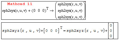

Форум SMath SMath Studio Bugs & Problems Missing Vector Maths 1 страниц (2 вхождений) Missing Vector Maths - Missing Vector Maths - Сообщения #1 Опубликовано: 16.06.2017 07:55:37 Jean Giraud 983 сообщений из 6866 понравились пользователям. Группа: User Probably just informative. As it looks Smath does not comply to this rule.It may just be a Mathcad/Mathsoft rule ?Jean #2 Опубликовано: 16.06.2017 09:16:44 Davide Carpi 1418 сообщений из 2873 понравились пользователям. Группа: Moderator Hi Jean,this is because the function sph2xyx might returns a scalar as well as a matrix. Vectorize should do the job, though. If you like my plugins please consider to support the program buying a license; for personal contributions to me: paypal.me/dcprojects 1 страниц (2 вхождений) Новые сообщения Нет новых сообщений
