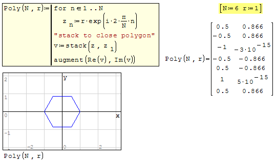

#1 Опубликовано: 07.08.2017 09:01:29
Maths Polygon.sm (8,43 КиБ) скачан 1293 раз(а).

#2 Опубликовано: 07.08.2017 09:35:25
... revised for automated additional plot points.
It will create the required file system.
Maths Polygon.sm (15,86 КиБ) скачан 1293 раз(а).
#3 Опубликовано: 07.08.2017 09:40:30
... that one !
Maths Polygon.sm (13,14 КиБ) скачан 1314 раз(а).
