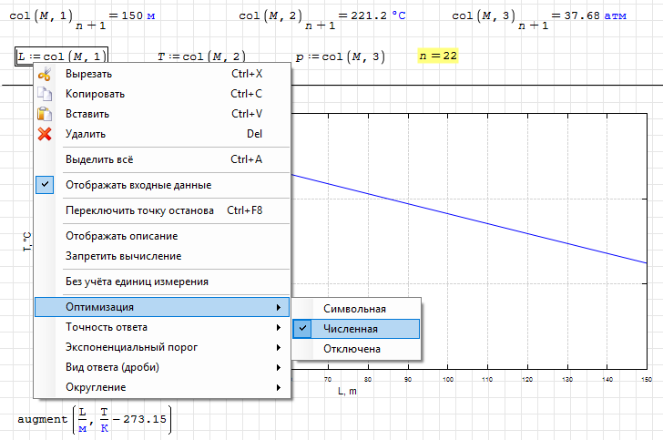

#2 Опубликовано: 14.07.2023 03:58:39
Указать численную оптимизацию.

Valery Ochkov 14.07.2023 04:09:00
#3 Опубликовано: 14.07.2023 04:09:23
Valery Ochkov
Valery Ochkov
55 сообщений из 633 понравились пользователям.
Спасибо!

#4 Опубликовано: 14.07.2023 12:00:36
Alvaro Diaz Falconi
Alvaro Diaz Falconi
... И много таких подводных камней в SMath?
Hi. That's not SMath pitfalls. It's a feature: SMath remembers the intermediate steps of what it's calculating, unless you tell it to forget them, with eval. This also usually speeds up the following steps.
