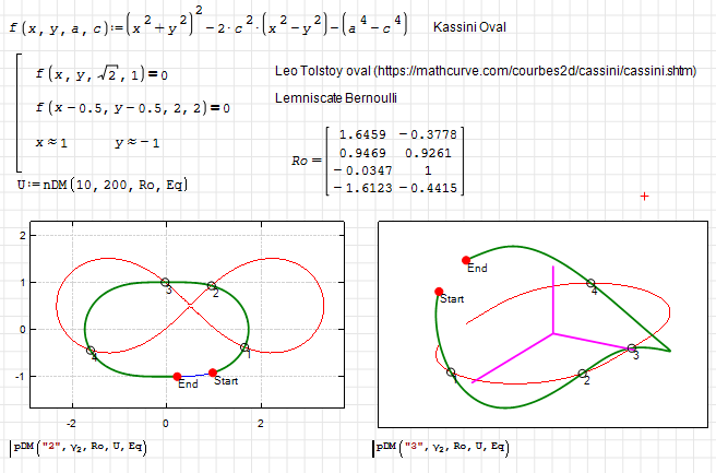

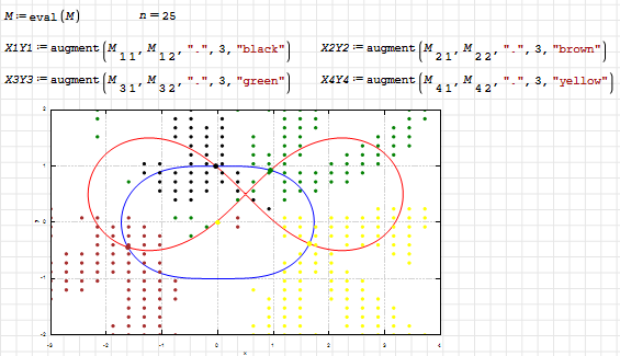

Форум SMath SMath Studio Questions Roots portrait 1 страниц (2 вхождений) Roots portrait - n=10-20 OK, n>20 not OK - Сообщения К последнему сообщению #1 Опубликовано: 14.08.2023 02:58:55 Valery Ochkov 66 сообщений из 697 понравились пользователям. Группа: User See please the attachn=10-20 OK, n>20 - I can not get the answer.More about this taskhttps://www.mdpi.com/2227-7390/10/19/3413Roots-Portrait.sm (36,08 КиБ) скачан 1303 раз(а). #2 Опубликовано: 14.08.2023 04:21:45 Alvaro 1 125 сообщений из 1 798 понравились пользователям. Группа: User Hi Valery. You need to add an eval for that.Also can try to use the Draghilev's method and Mathcad block using the library in this post.DraghilevSolveBlock-Tolstoi.sm (269,54 КиБ) скачан 1379 раз(а).Best regards.Alvaro 1 пользователям понравился этот постValery Ochkov 14.08.2023 06:33:00 1 страниц (2 вхождений) Новые сообщения Нет новых сообщений
