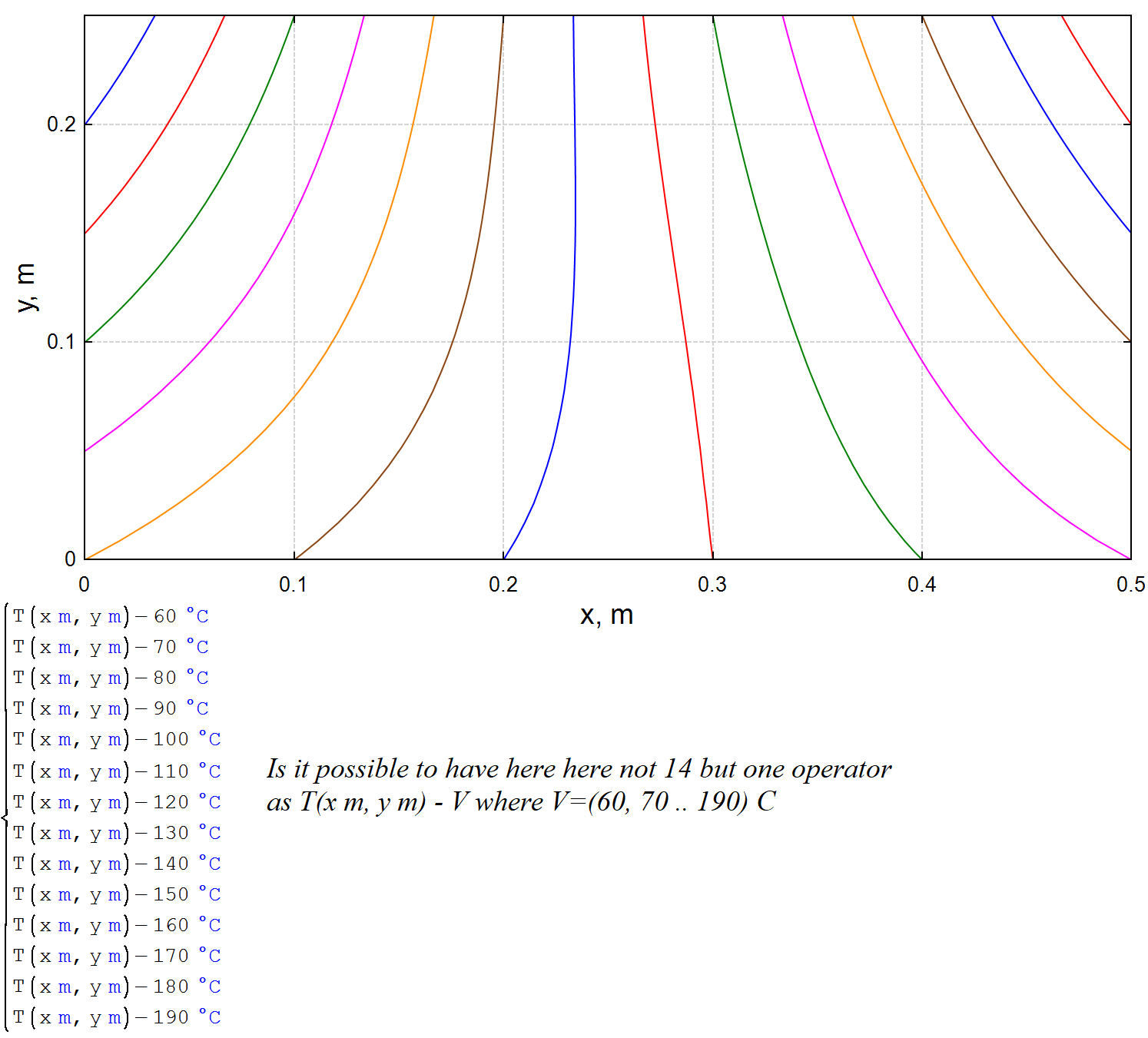

)ne more question
Plate-Txy.sm (31,79 КиБ) скачан 1412 раз(а).

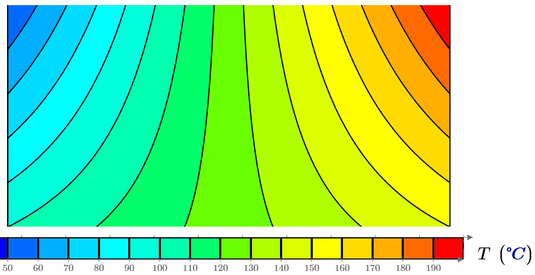

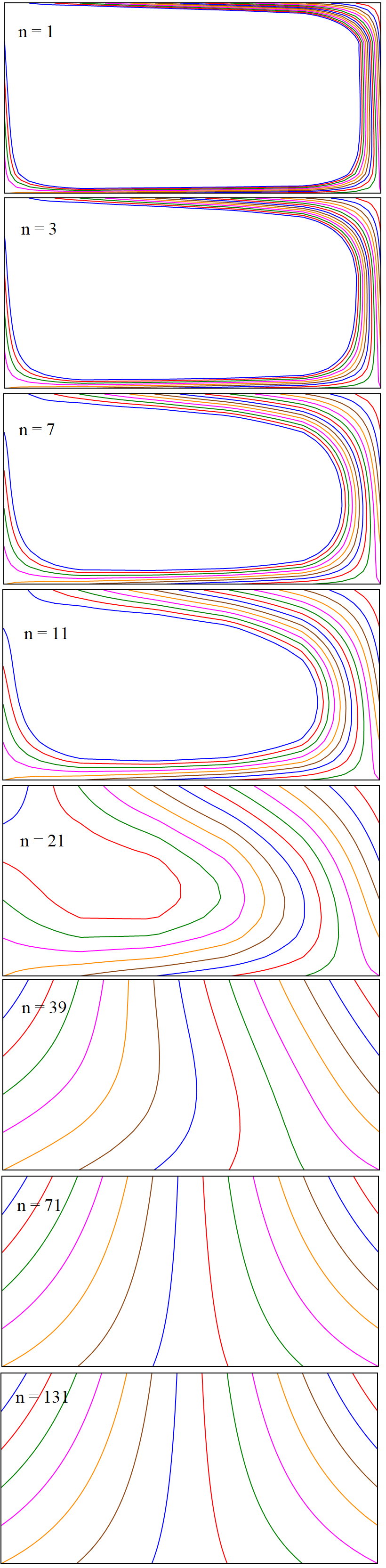

Это я готовлю методичку по тепломассообмену - стационарное температурное поле в плоской пластине - решение дифференциального уравнения теплопроводности в частных производных с граничными условиями первого рода.
См. кадры анимации, которую хотелось бы сделать.
Plate-Txy.sm (30,51 КиБ) скачан 1363 раз(а).

В Mathcad тоже этого нет. Сделайте в SMath и утрите нос американцам!
А хотелось бы вот так

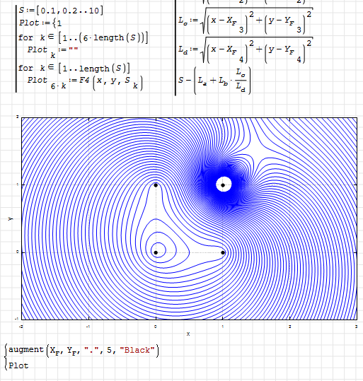

Hi. Putting plots together.
Click to enlarge
Txy v2.sm (162,7 КиБ) скачан 1386 раз(а).
Txy v2.pdf (205,24 КиБ) скачан 852 раз(а).

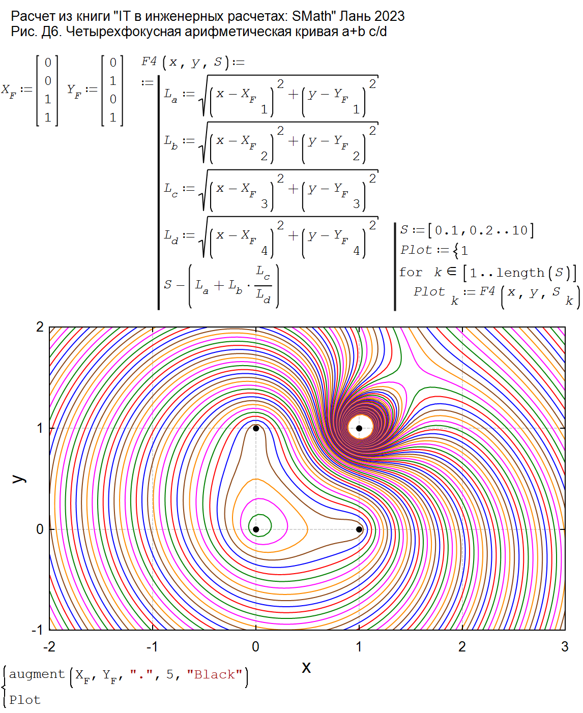

#10 Опубликовано: 28.05.2023 18:00:14
... A meteorite flies and falls into the arms of the Earth
Hi. Monochrome version.
D6-Formula4-New.sm (186,56 КиБ) скачан 1365 раз(а).
D6-Formula4-New.pdf (282,21 КиБ) скачан 839 раз(а).
