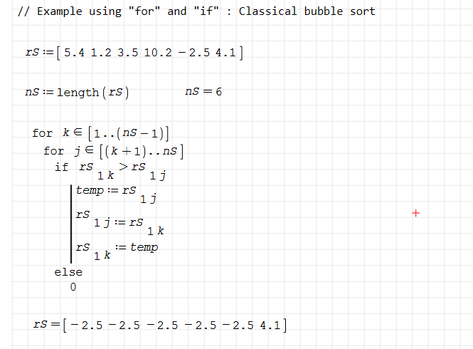

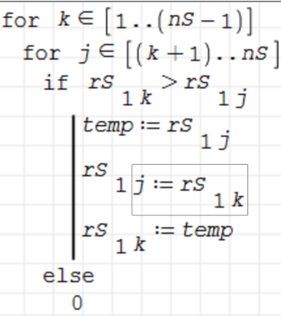

Форум SMath SMath Studio Questions for if state 1 страниц (2 вхождений) for if state - Сообщения К последнему сообщению #1 Опубликовано: 26.05.2023 05:19:30 soomoon 1 сообщений из 42 понравились пользователям. Группа: User I am studying with Introduction to the use of SMath Studio Prepared by Gilberto E. Urroz, May 2010.but i try to this, result isrS=mat(-2.5,-2.5,-2.5,-2.5,-2.5,4.1,1,6)what is problem? #2 Опубликовано: 26.05.2023 06:07:34 Alvaro 1 125 сообщений из 1 798 понравились пользователям. Группа: User Hi. You have j := rS[k,1]Best regards.Alvaro 1 страниц (2 вхождений) Новые сообщения Нет новых сообщений
