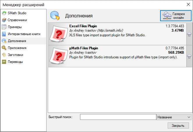

Добрый день.
Спасибо за новую стабильную версию
Пара плагинов отказалась устанавливаться.
См. скриншот.
Show Spoiler

Only one plugin issue with the auto-update (TextRegionUtilities)... funny, but it updated once I closed the program and re-launched. Anyone else have this issue with the portable version?

It seems that "Excel Files Plugin" did not updated on my pc.
Auto-update of the plugin failed, even if I uninstall and try to install it again from extension manager.

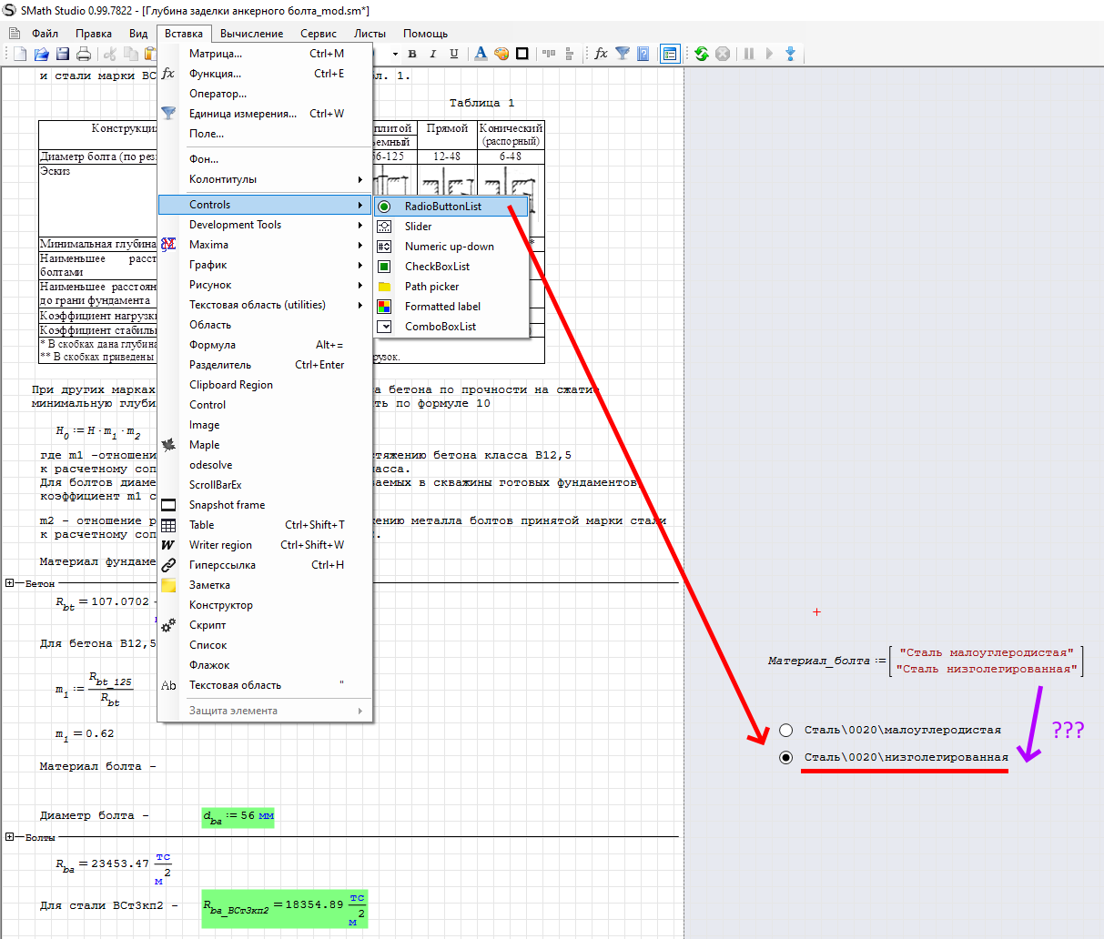

Возникла еще проблема с отображением значений в RadioButtonList (см. скриншот ниже).
Почему то текст как то хитро преобразовывается и в итоге в радиокнопке отображается искаженное значение.
Плохо, что это во всех старых расчетах так выглядит.
Show Spoiler
Andrey Ivashov 6/9/2021 7:29:00 PM
#6 Posted: 6/9/2021 7:25:43 AM
598 likes in 1,380 posts.
Same string problem with radiobuttons on linux too.
Andrey Ivashov 6/9/2021 7:30:00 PM

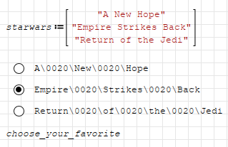

Выходит, что все пробелы заменяются на "\0020\"
#8 Posted: 6/9/2021 7:28:39 PM
2,343 likes in 4,043 posts.
RadioButtonList plug-in corrected. Please update it using Extensions Manager.

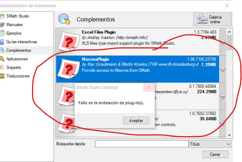

Добрый день.
См. скриншот.
Show Spoiler
I had problems with those plugins too. And with the Maxima plugin as well.
I Installed a late version that run Maxima, and after that I update to the newest one. And I worked!
Maybe you could do the same dude...
#11 Posted: 6/10/2021 2:43:09 AM
genf
genf
6 likes in 72 posts.
Спасибо.
Теперь работает корректно.
Maxima plug-in corrected. Please update it using Extensions Manager.
Excel File Type and mMath File Type plug-ins rebuilt and now supported by the latest available SMath Studio version. Please update them manually using Extensions Manager.
