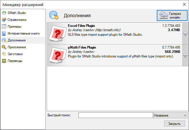

Добрый день.
Спасибо за новую стабильную версию
Пара плагинов отказалась устанавливаться.
См. скриншот.
Показать спойлер

It seems that "Excel Files Plugin" did not updated on my pc.
Auto-update of the plugin failed, even if I uninstall and try to install it again from extension manager.

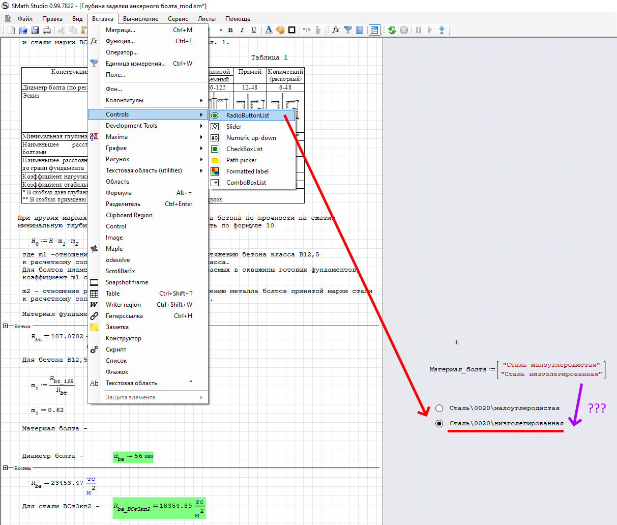

Возникла еще проблема с отображением значений в RadioButtonList (см. скриншот ниже).
Почему то текст как то хитро преобразовывается и в итоге в радиокнопке отображается искаженное значение.
Плохо, что это во всех старых расчетах так выглядит.
Показать спойлер

#6 Опубликовано: 09.06.2021 07:25:43
Same string problem with radiobuttons on linux too.
Andrey Ivashov 09.06.2021 19:30:00

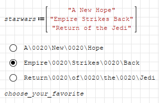

Выходит, что все пробелы заменяются на "\0020\"
#8 Опубликовано: 09.06.2021 19:28:39
RadioButtonList plug-in corrected. Please update it using Extensions Manager.
sergio 10.06.2021 11:06:00, Serg 10.06.2021 02:43:00, Davide Carpi 10.06.2021 05:35:00
Спасибо.
Теперь работает корректно.
Excel File Type and mMath File Type plug-ins rebuilt and now supported by the latest available SMath Studio version. Please update them manually using Extensions Manager.
