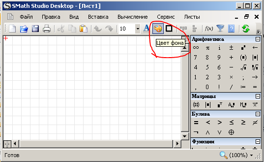

#4 Posted: 8/7/2014 2:13:38 AM
WroteПомогите разобраться в чем дело! После сохранения файла и при его повторном открытии, весь текст залит черным цветом. Ничего не разобрать.Знаю, что подобная проблема встречалась не только у меня,но как решалась не помню.
В приложенном вам файле повсюду цвет фона #000000 - т.е. черный. Как это получилось, неизвестно, но программа при загрузке файла правилно поведется.
Нужно взделить все содержание (Ctrl-A) и потом кнопкой "цвет фона" изменить на белый. Или во всвх файлах типа .sm повсюду заменить bgColor="#000000" на bgColor="#ffffff" (если не хочется вручную).
