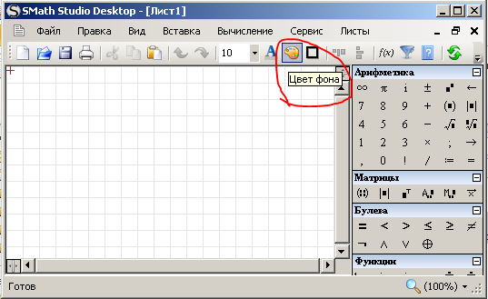

Посмотрите в настройках: Опции > Интерфейс > Цвет фона.

В приложенном вам файле повсюду цвет фона #000000 - т.е. черный. Как это получилось, неизвестно, но программа при загрузке файла правилно поведется.
Нужно взделить все содержание (Ctrl-A) и потом кнопкой "цвет фона" изменить на белый. Или во всвх файлах типа .sm повсюду заменить bgColor="#000000" на bgColor="#ffffff" (если не хочется вручную).

Эти настройки толко влияют на цвет новосозданных клеток.
