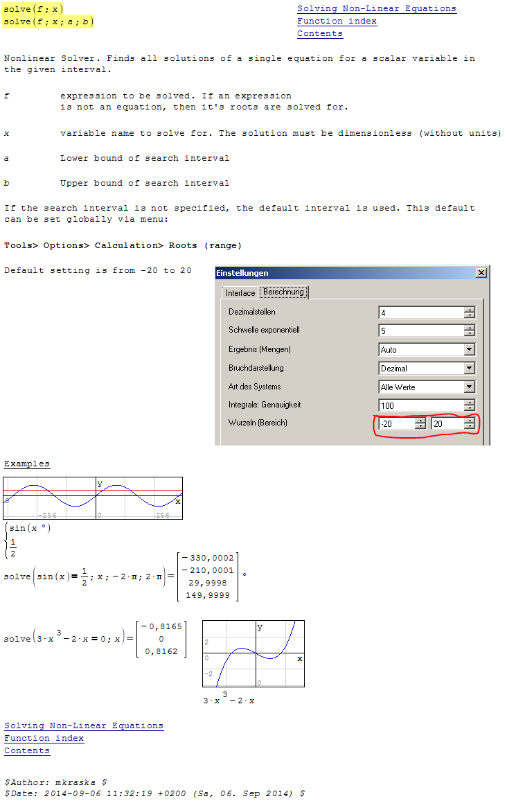

"solve(m/7-3;m)" не может решить, а "solve(m/6-3;m)" решает. Почему?

solve.sm (23 КиБ) скачан 72 раз(а).

Thank you very much!
