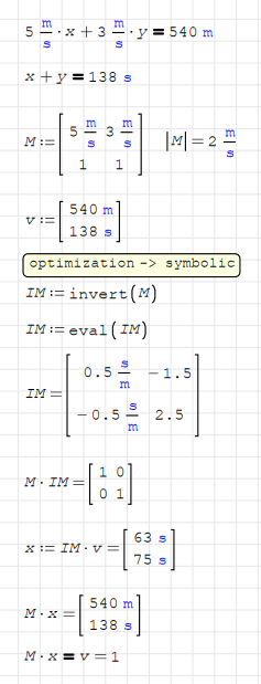

Форум SMath SMath Studio Feature Requests SMath Achilles' heel 1 страниц (4 вхождений) SMath Achilles' heel - Сообщения К последнему сообщению #1 Опубликовано: 21.05.2024 11:45:13 Valery Ochkov 66 сообщений из 697 понравились пользователям. Группа: User Mathcad vs SMath #2 Опубликовано: 21.05.2024 13:44:42 overlord 598 сообщений из 1 380 понравились пользователям. Группа: Moderator There is invert() function for that but it won't work with mixed units. #3 Опубликовано: 21.05.2024 17:10:58 overlord 598 сообщений из 1 380 понравились пользователям. Группа: Moderator Nevermind, I found a way for invert.Here is your solution.Regardsinvert.sm (9,09 КиБ) скачан 1680 раз(а). 2 пользователям понравился этот постsergio 21.05.2024 18:16:00, ioan92 21.05.2024 20:58:00 #4 Опубликовано: 21.05.2024 18:19:03 sergio 127 сообщений из 342 понравились пользователям. Группа: User I take inspiration from Overlord Показать спойлер sergio 1 страниц (4 вхождений) Новые сообщения Нет новых сообщений
