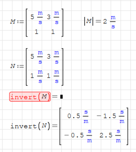

There is invert() function for that but it won't work with mixed units.
#3 Опубликовано: 21.05.2024 17:10:58
587 сообщений из 1 360 понравились пользователям.
Nevermind, I found a way for invert.
Here is your solution.
invert.sm (9,09 КиБ) скачан 1212 раз(а).

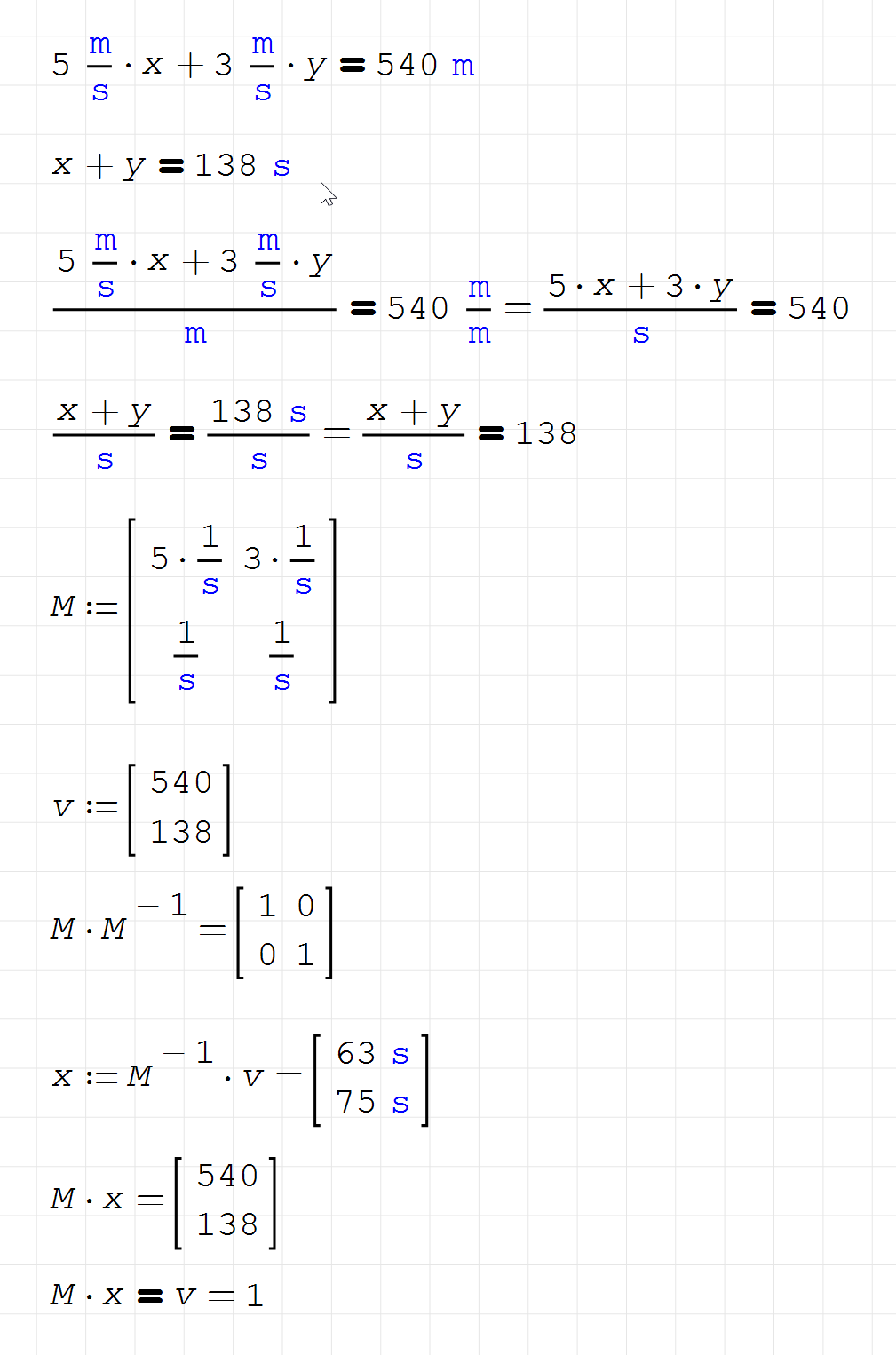

#4 Опубликовано: 21.05.2024 18:19:03
120 сообщений из 337 понравились пользователям.
I take inspiration from Overlord
