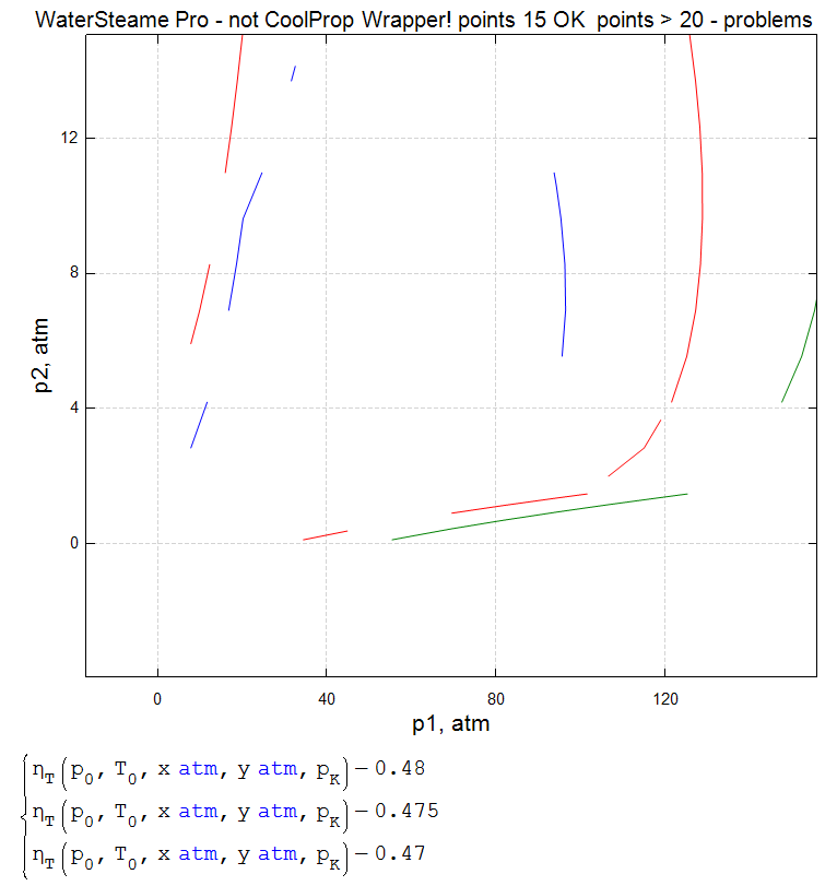

h(p1, p2) implicit plot
h(p1, p2) implicit plot - Why I can not create it? - Сообщения
#1 Опубликовано: 19.06.2024 18:34:29
Valery Ochkov
Valery Ochkov
2RegP-Ideal-Cool_Prop.sm (82,18 КиБ) скачан 1560 раз(а).

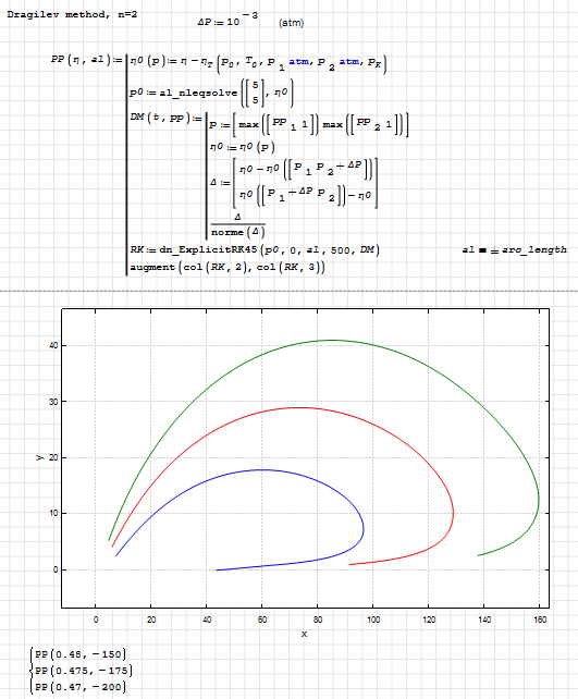

Hi. You can use the Draghilev's method for parametrize a curve.
2RegP-Ideal-Cool_Prop (1).sm (82,56 КиБ) скачан 1488 раз(а).
2RegP-Ideal-Cool_Prop (1).pdf (317,07 КиБ) скачан 879 раз(а).
Valery Ochkov 24.07.2024 14:02:00, Вячеслав Мезенцев 24.07.2024 15:55:00

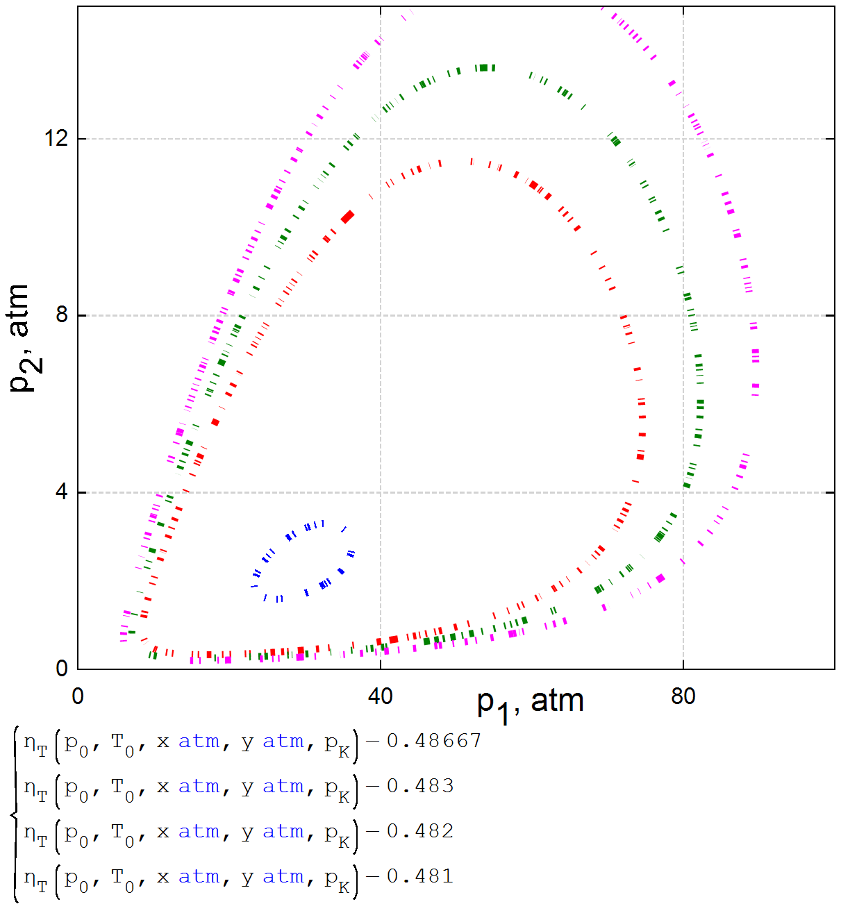

#4 Опубликовано: 05.08.2024 13:51:05
Valery Ochkov
Valery Ochkov
My solution
