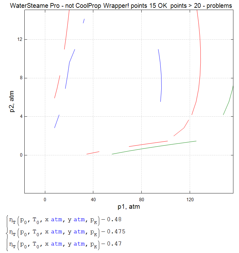

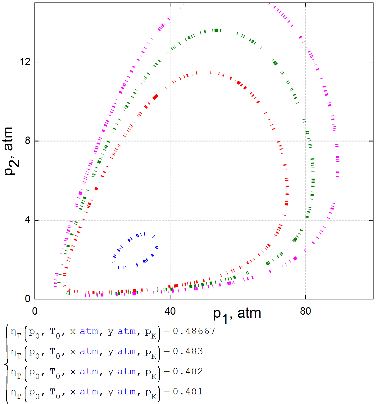

h(p1, p2) implicit plot
h(p1, p2) implicit plot - Why I can not create it? - Сообщения

#2 Опубликовано: 22.07.2024 14:59:18
pepperyalready
pepperyalready
1 сообщений из 1 понравились пользователям.
2RegP-Ideal-Cool_Prop.sm (82 КиБ) скачан 84 раз(а).
Implicit.pngscratch geometry dash

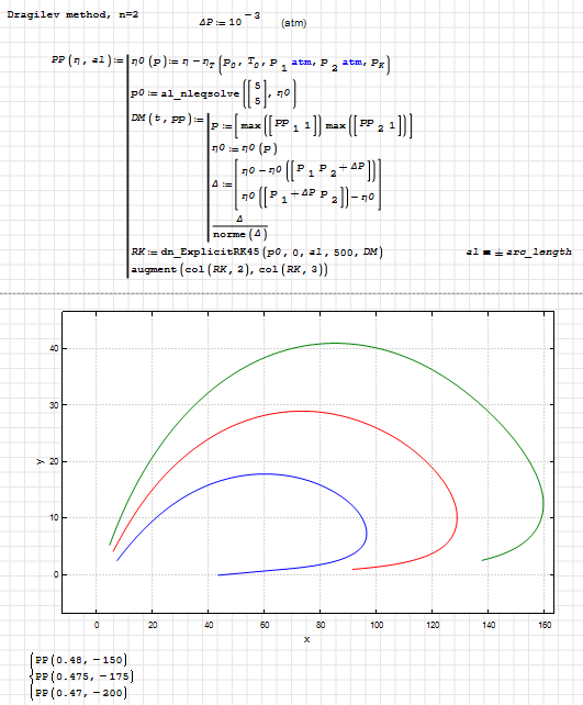

Alvaro Diaz Falconi
Alvaro Diaz Falconi
Hi. You can use the Draghilev's method for parametrize a curve.
2RegP-Ideal-Cool_Prop (1).sm (82 КиБ) скачан 88 раз(а).
2RegP-Ideal-Cool_Prop (1).pdf (317 КиБ) скачан 86 раз(а).
Valery Ochkov 24.07.2024 14:02:00, Вячеслав Мезенцев 24.07.2024 15:55:00
#4 Опубликовано: 05.08.2024 13:51:05
Valery Ochkov
Valery Ochkov
55 сообщений из 633 понравились пользователям.
My solution
