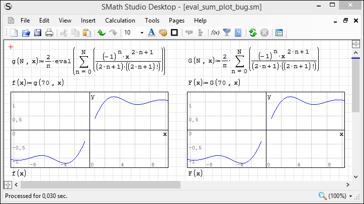

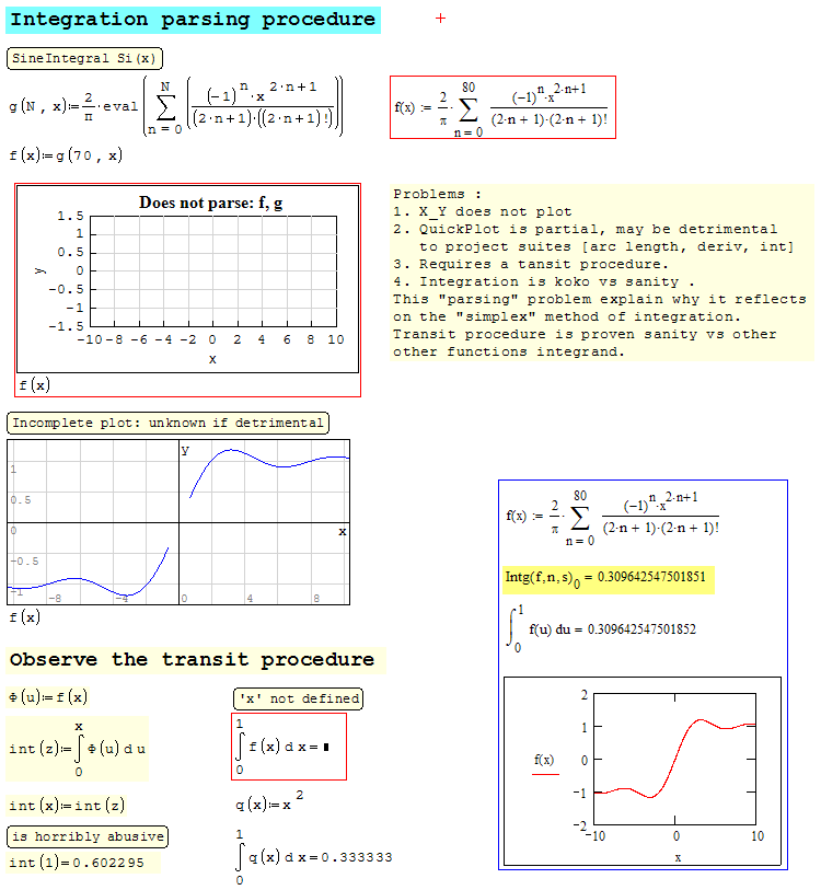

Форум SMath SMath Studio Bugs & Problems Parsing Problem 1 страниц (2 вхождений) Parsing Problem - Сообщения К последнему сообщению #1 Опубликовано: 10.06.2016 12:02:11 Jean Giraud 983 сообщений из 6 866 понравились пользователям. Группа: User That one is for Designers wrt the latest Nightly build.Done in Smath 5346 OFFicial release.jeanMaths Integration Parsing Procedure.sm (23,92 КиБ) скачан 1208 раз(а). 2 пользователям понравился этот постDavide Carpi 11.06.2016 07:51:00, Andrey Ivashov 11.06.2016 09:26:00 #2 Опубликовано: 11.06.2016 09:33:19 Andrey Ivashov 2 343 сообщений из 4 043 понравились пользователям. Группа: Super Administrator Jean,Thank you! Fixed. And... if previous versions of SMath Studio required eval() function to be used, now it doesn't matter anymore.eval_sum_plot_bug.sm (7,14 КиБ) скачан 1228 раз(а).Best regards. 1 пользователям понравился этот постDavide Carpi 11.06.2016 11:34:00 1 страниц (2 вхождений) Новые сообщения Нет новых сообщений
