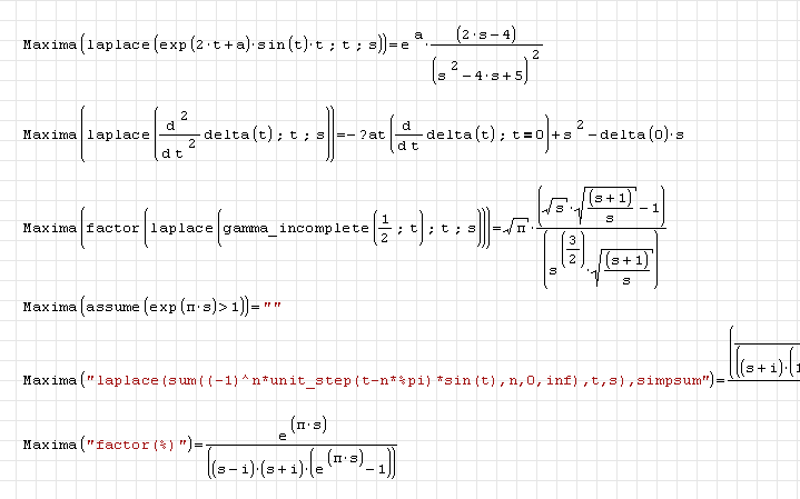

#3 Опубликовано: 10.10.2013 15:17:39
1226 сообщений из 2151 понравились пользователям.
You might try the Maxima plugin. Maxima is free and open source. I tried to reproduce some of the handbook examples.
